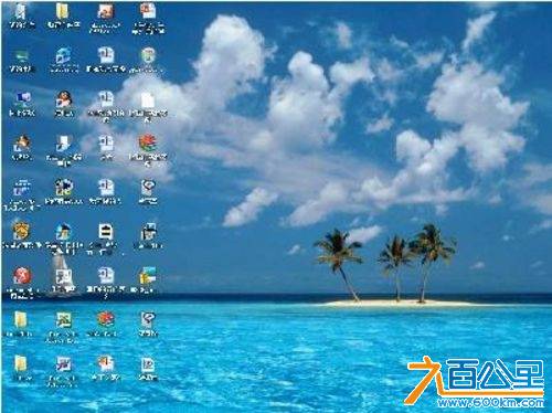

任务栏不见了怎么办?任务栏消失是一个常见的现象,因为任务栏特别重要,任务栏消失以后,许多网民会不知所措。如果你是临时出现这样的问题可以尝试按win就是ctrl和alt当中的那个+D键尝试让它还原或者重起如果不是临时的问题那么应该是任务栏被隐藏了可以试试看把鼠标移动桌面底下看看任务栏会不会出来如果不出来的话可以点住底下任务栏露出的一点点的颜色然后像拖动窗口大小一样把它往上拖出来就可以了。
任务栏不见了

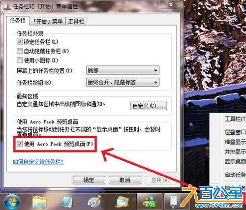

  1.首先检查是不是自己误操作造成的,
  (1)按动键盘上的F11键,看是否恢复任务
  (2)按windows健(位于ctrl和alt中间),显示出开始菜单,在空白处单击右键,点击“属性',打开“任务栏和开始菜单属性”,在任务栏中选中“自动隐藏任务栏”,应用后再取消选择。同时选择“锁定任务栏”。

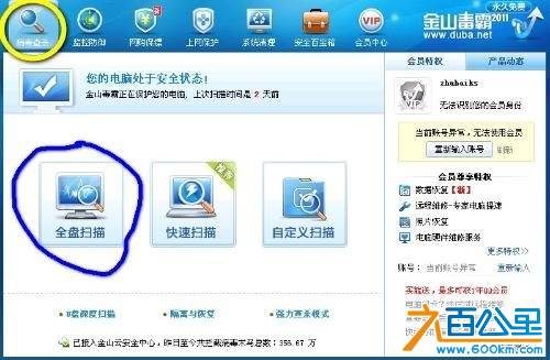

  2.然后检查电脑是不是中病毒了,建议您使用金山卫士木马查杀功能,它不仅可以查杀木马,还没有修复因病毒木马对系统的破坏。
  (1)进入主界面进入【查杀木马】
  (2)然后点击【快速扫描】即可
