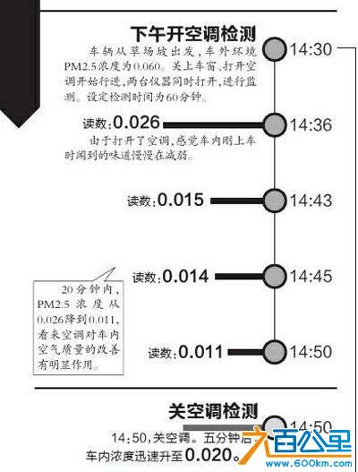

19日中午,实验人员开始汇总数据。下午的实验,工作人员杨先生除了带着微电脑激光粉尘仪,还多带了一台“大气颗粒物浓度检测仪”。他介绍说,这台仪器运用的β射线测量法,执行的是环保部有关标准。相对于激光粉尘仪而言,它取样时间更长些,但给出的数值是一段时间内的平均值,所以对于特定时段的监测更为准确和方便。
实验的行驶路线为西安南北中轴线,从草场坡出发一路向北。这次测试完全模拟市民在市区内行驶的情况和开车习惯,时速不固定,根据路况随时变化。
14:30实验开始,车辆从草场坡出发,第一阶段,用关车窗、开空调情景下检测,14:50,关空调检测,五分钟后,PM2.5值为0.020;第二阶段,14:55抽烟开始检测,15:05抽烟完毕,PM2.5值为2.980,比抽烟前增加148倍;第三阶段,打开空调检测;最后一个阶段,打开车窗检测,读数降为0.050。(见右侧制图)
从抽第一口烟开始,到打开空调净化空气,半个小时过去,车内PM2.5数值是在逐步降低。从仪器读数来看,车内空调对空气的净化还是有显著效果的。
在方新村附近,记者对车外环境的PM2.5浓度进行了三次测试,平均结果为0.050。
15:36,大气颗粒物浓度检测仪检测结束。根据其打印结果,车内这60分钟PM2.5浓度的监测数值为0.945,相当吓人。为什么会这么高?杨先生说,这都是因为行驶中在车上抽了一支烟的缘故。
测试结束,杨先生取出仪器上的滤片,原来纯白色滤片上有一个焦黄色的圆点。实验结果:检测数据显示,开窗透气比空调对车内的净化效果更好。
