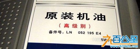

    如果普通涡轮增压车,那使用原厂机油足矣,但是如果你刷电脑了,请把下面这段看完:
    涡轮增压器因为工作转速太高,任何滚珠轴承也承受不了每分钟10万转的强度,所以主转轴不是滚珠轴承和涡轮本体连接的,而是采用浮动式设计,主转轴是浮动在机油中的,涡轮本体和主转轴之间的极为狭窄空间内充满流动的机油,既起到润滑的作用、又能在主转轴和涡轮本地之间带走杂质并起到散热作用。
    问题就出在这里,仍然以宝来1.8T为例,原厂0.38bar增压值一般转速是10-15万转/分钟之间,原厂机油完全够支撑这个转速和散热。但是刷电脑后,增压值暴涨,涡轮转速也会暴涨至20-30万转,这时候第一个扛不住的就是原厂机油,原厂机油因为并不是顶级全合成机油机油的粘稠度较高,流动性较差,所以当主转轴超高转速旋转时候,机油就无法提供该有的润滑和散热了,甚至有些朋友在外面保养,机油级别甚至不如原厂机油,这时候就会出现机油烧糊的问题,就是前面说的涡轮损坏了。
    全合成机油相对比较稀,润滑和散热性更佳,涡轮转速提高后,这种更加稀的机油可以100%流动到该润滑的部位,所以不会出现前面说的诸多问题。

    机油的使用是很有意思的,不过大家也别觉得太复杂,实在心里没底,就踏踏实实用4S店或者品牌专修厂提供的原厂机油,保证你的发动机没任何问题。
如果您需要对发动机提供特别的保护或者对发动机进行改装,那建议您还是立刻换更高级别机油,心里踏实,原厂机油是给原厂发动机特性匹配的,不适合改装后的发动机
