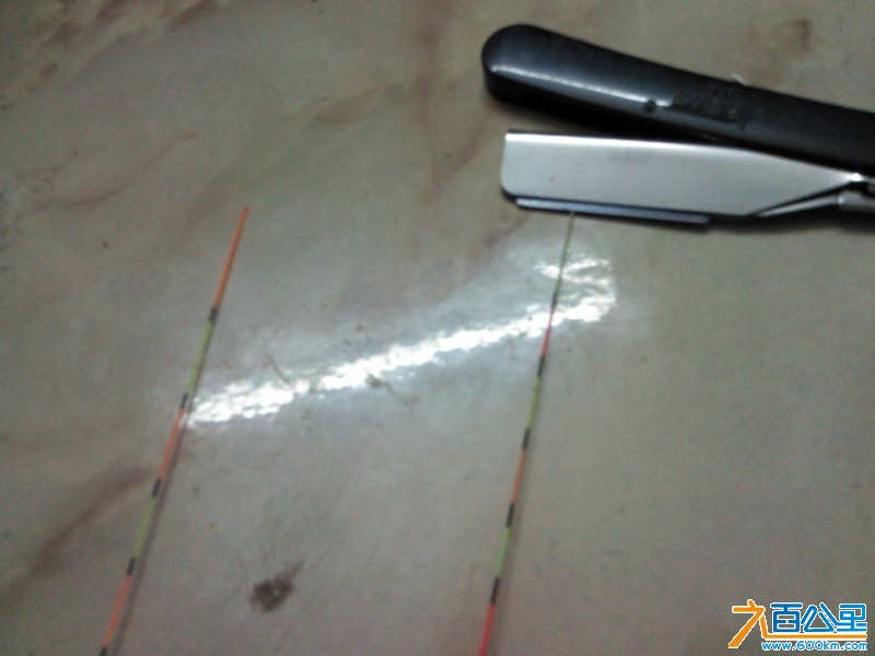

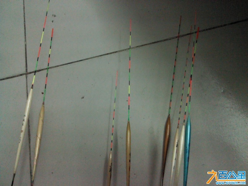

浮漂在使用较长时间后,漂尾漆会逐渐失去醒目度,尾漆的寿命与尾漆的品质与配比、尾漆的工艺都有关系。但再好的工艺再好的尾漆,在使用足够长时间以后也是会褪色的。如果自己能动手重新涂刷尾漆的话,就会方便很多。经常有钓友咨询如何自己刷尾漆,有的是自己试着刷过,不但刷不好,而且刷完后浮漂反而更不醒目了。刚好给一个钓友的浮漂刷尾漆,顺便拍了下流程图。
第一步:先在纸上照着原来的漂尾画下尾目的间距安排(这是不需要改变目数的情况,如果不想刷成原来的目数,则不需要这一步了):

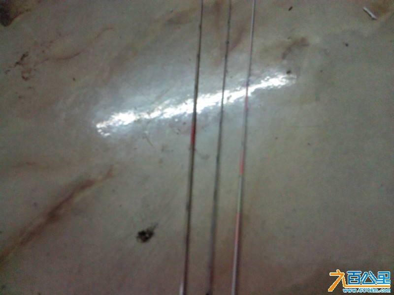

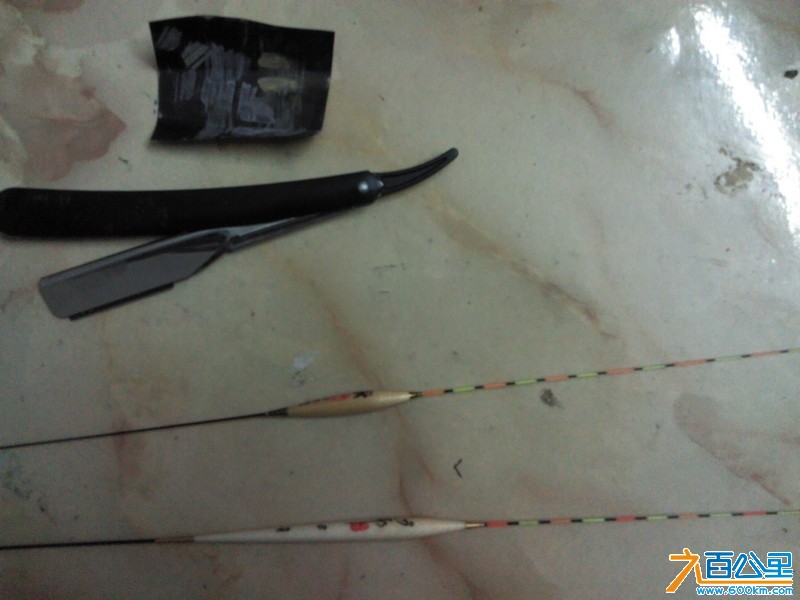

第二步:用刀片轻轻刮掉原来的尾漆或者天那水之类的洗剂洗干净原来的尾漆,有必要的话,最后用2000目砂纸打磨一下
第三步:用记号笔照着原来画好的标记在漂尾上轻轻的点上尾目黑格的记号(需要改变漂尾目数的,则先在白纸上安排好再在漂尾上做记号

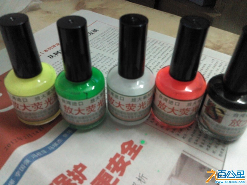

下面该漂尾漆登场了,这次我用的是橙+柠檬黄+黑,尾漆的浓度要合适,太浓或者太稀都会导致困难
第四步:刷橙色或者红色,注意刷的时候,使用刷肚的部位,保持刷肚上尾漆的量的合理,过多过少都会有问题,然后一边拖动刷子一边转动漂尾来刷,如果漆量掌握的合理、漆的浓度合理,来回刷都是没问题的,这个就好比手工给图案填充水粉颜色一样,最重要的是油漆的浓度和量的掌握,手法其实很简单,注意范围不要超过黑色的标记,刷完一个颜色后再同样的方法刷另一个颜色
第五步:最后是刷黑格,黑格很多人刷不好,其实掌握要领了也很简单,仍然是用漆刷的肚子部位,漆量可以更饱满一些,刷子和漂尾垂直,刷子在下面,漂尾在上面,刷子不动,漂尾在油漆上转动一周即可,不要用刷子去描
以上是在最简单的条件下自己动手刷漂尾的方式,如果有机械辅助转动浮漂的,估计都应该不会为刷漂尾而困惑了,所以不在讨论之列。尾漆只需要一遍即可,薄而透明才醒目清楚,不必刷多遍
